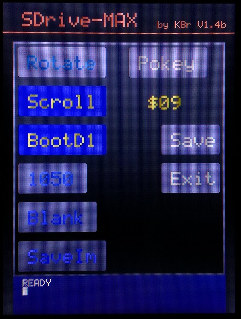

Also, das Display bleibt, wenn sowohl sdrive.hex als auch sdrive.eep geflasht werden, nicht mehr hell, es erscheint unten die Version des angeschlossenen Displays, dann wird das LCD dunkel (von oben nach unten) und links oben erscheint ein weißes Kreuz. Er scheint also soweit zu funktinieren, als das er den Touchscreen kalibrieren will. Allerdings reagiert das Display weder auf Finger- noch auf leichten Druck mit der Rückseite eines Bleistifts (ich finde den dazugehörigen Stift im Moment leider nicht).
Dieses Ergebnis zeigt sich sowohl mit dem sdrive.hex aus dem Eigencompilat als auch mit dem File des Github-Archivs. Auf einem Original-Arduino (kein China-Klon) kommt das gleiche Resultat.

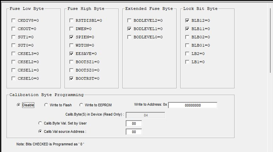

Die Fusebits habe ich exakt nach den Fusebits gesetzt, die im unbenutzten Original-Arduino gesetzt waren, die hatte ich bei der ersten Inbetriebnahme des Arduino Uno mit dem "Blink"-Demo ausgelesen.

Mir ist gerade nachträglich aufgefallen, daß Du eine Firmware 1.5 angemerkt hast. Darauf hin hab ich mir die bei Github einmal heruntergeladen und dann mein SDM mit der 1.5 neu geflasht.
Mein SDM funktioniert mit der 1.5, also scheint mir die Firmware in Ordnung.
Auch die Bildschirmkalibrierung hat funktioniert. Die weißen Kreuze möglichst exakt mittig antippen. Das jeweilige Kreuz wird dann grün und das nächste erscheint. Wenn alle 4 Kreuze grün sind einfach noch mal in die Bildschirmmitte tippen und fertig.
